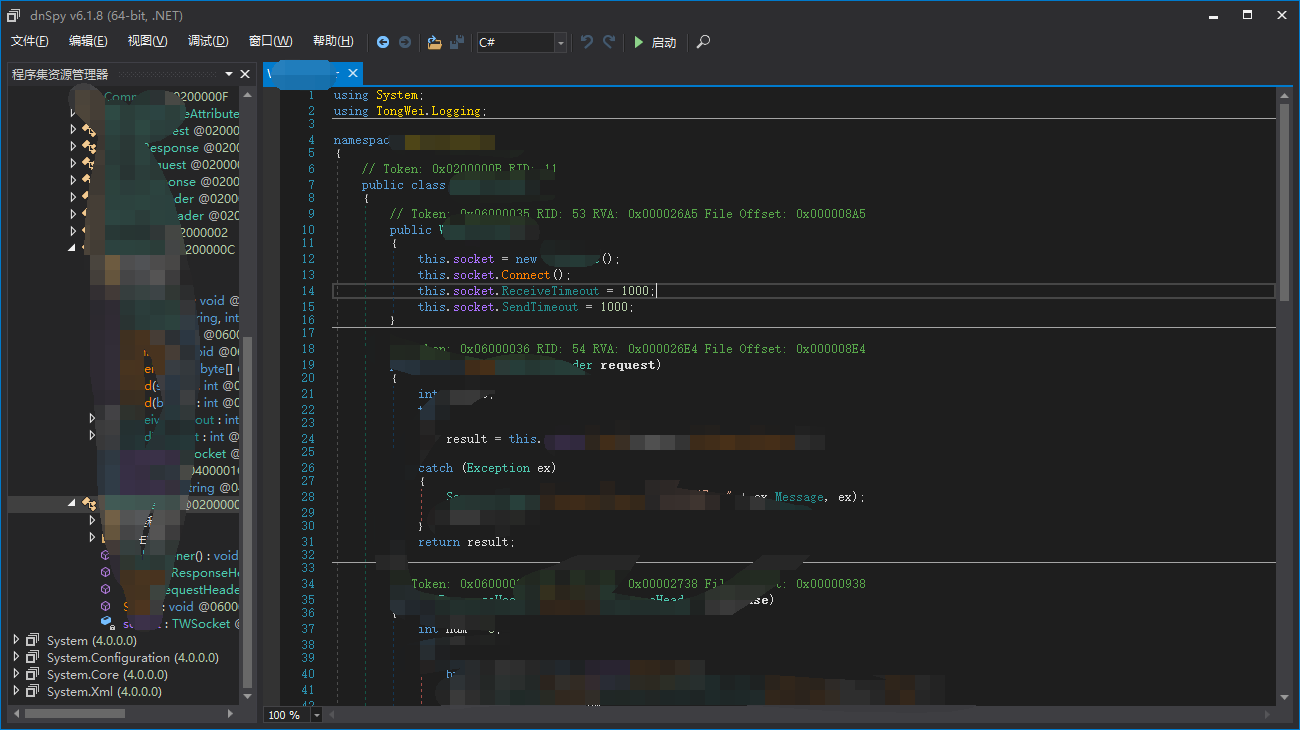

解压后双击dnSpy.exe,会弹出类似VS的界面。
前面我用ILspy和reflexil来修改DLL里面的超时时间,这回借助dnSpy神器来尝试修改一下,直接将DLL拖拽到dnSpy。

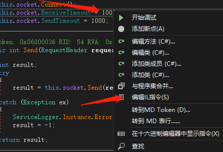

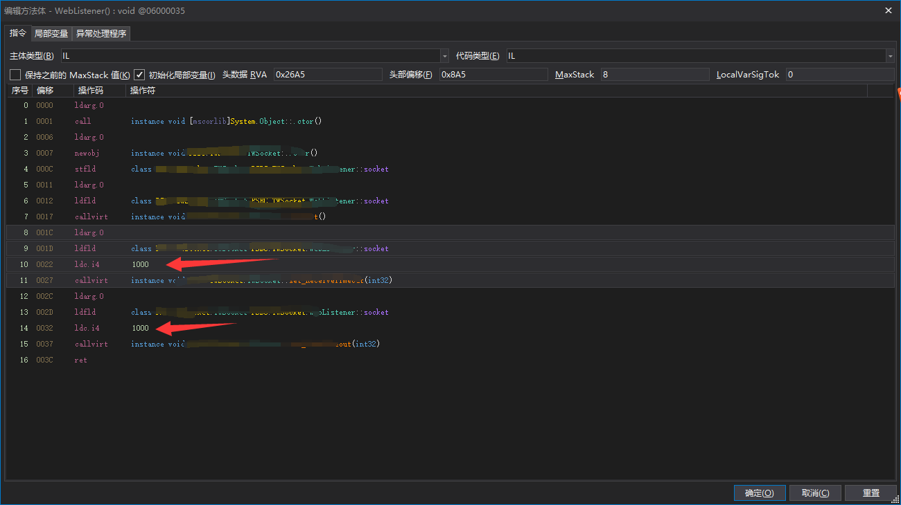

,找到需要修改的位置,右键->编辑IL指令
把1000改为120000后,点击确定即可在代码界面看到我们刚才修改后的值。
此时,点击文件->保存模块,便可保存修改后的DLL。
