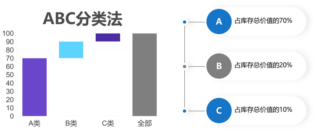

循环盘点是根据ABC分析法把库存品分类,根据价值的高低来制定盘点计划。在一整个年度中,所有的库存品都会被盘点至少一次,价值越高被盘点的次数也越多。

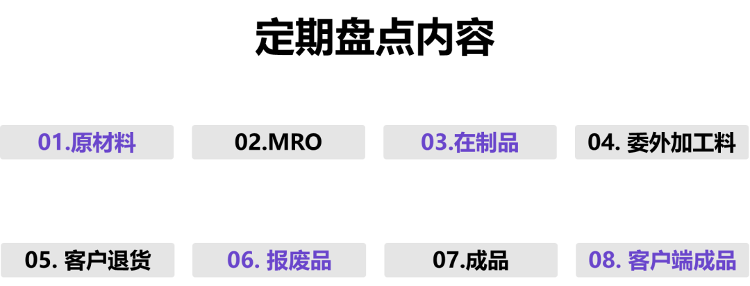

定期盘点是针对所有的库存品进行的大盘点,包括了原材料、MRO、在制品、委外加工物料、客户退货、报废品、成品和客户端VMI成品等等。用一句话来形容,就是“一个都不能少”,凡是在ERP系统里有账的,都要盘点。

盘点小组可以根据人力资源的情况,灵活地制定盘点计划。循环盘点是以ABC库存分类法为原则,对三种物料采用不同的盘点频率,比如A类物料每隔15天,B类物料每隔45天,C类物料每隔90天盘点一次。

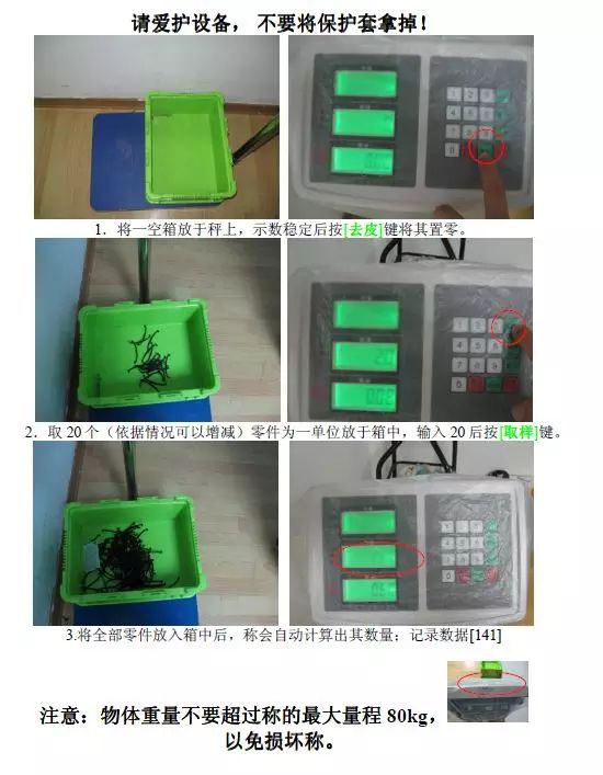

由于定期盘点一年只做一、二次,对于大多数人来说,盘点都是很少会使用到的技能,时间久了,难免会忘记如何使用盘点工具,特别是秤。
新员工没有经历过工厂盘点,缺乏相关经验,是非常容易犯错的。一个低级的错误就可能导致盘点结果谬之千里。为了避免潜在的风险,每次在进行定期盘点前,我们都必须组织所有盘点人员参加培训,考试合格者才可以参与盘点活动。
盘点培训内容——如何使用秤,去皮是关键!

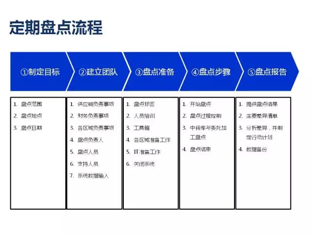

每年仅有一、二次的定期盘点应该怎么操作?定期盘点需要制定非常缜密的流程,前期准备需要相当长的时间。

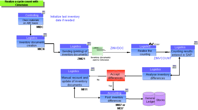

循环盘点的流程就比较简单。以下图为例,根据ABC分类法,在SAP系统中创建盘点文件,在盘点结束以后把统计结果输入系统。接下来就是分析差异,制定改善行动计划,最后调整系统数据。循环盘点小组根据实际的工作量和人力资源情况,可以灵活地安排盘点计划,每天对库存进行盘点。

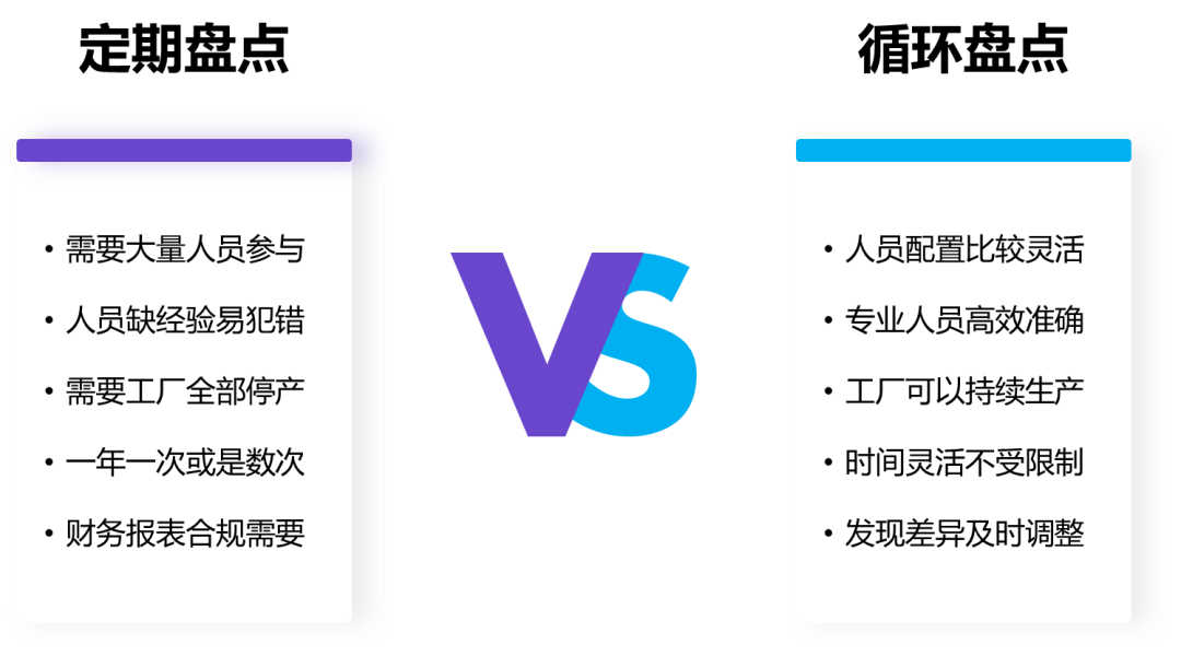

从以上五点来看,循环盘点比定期盘点有着明显的优势,更少的人力成本、基本不影响工厂生产、盘点效率更高,而且能够及时发现问题。那么为什么还需要做定期盘点呢?
首先,定期盘点可以提供给企业管理者一份完整的库存情况报告,并将盘点结果与系统库存进行核对,对盘盈或者盘亏进行账目调整。
其次,根据财务制度规定,一般企业每年年终应该实施全面的盘点,部分上市公司在年中还要盘点一次。
最后,还有一些缺乏库存管理经验的工厂,没有专业人员可以做循环盘点,那么定期盘点就是他们唯一的选择了。
