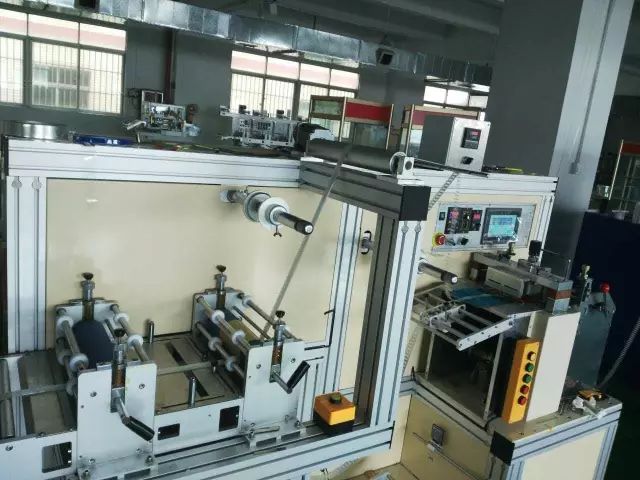

在我们实际的模切生产过程,我们除了上面说到的通过单道工序独立作业的方法来提高模切生产效率外。我们还有以下提高生产效率的方法:
1、在模切生产过程中,我们尽量使用老师傅进行开机作业,他的优势在于,老师傅能够很熟练的进行开机作业,娴熟的操作方法,能够在很大程度上提高上产效率,从而大大提高产品的日产能。
2、使用自动化程度更高的模切设备,随着生产效率的要求不断提高,模切行业设备也随之快速的更新换代。我们从最初了解啤机、冲床、平板模切机、自动调压模切机、小孔套位模切机、、高速小孔套位模切机、到超高速模切机。哪一次的模切机革新不是伴随着模切生产效率要求的提高而改变的呢?(据悉,目前宏文科技(广东)有限公司的超高速模切机的最高模切速度已经突破450pcs/min,并且保障连续运行冲切0.025mm半切保护膜不冲穿底膜,性能稳定,生产效率高)。

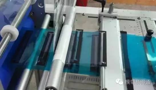

在使用这些刀模过程中,我们生产必须经过的第一步就是装刀调模。这里就在跟大家缀述一下调模的几个必经步骤:
刀模固定,刀压调节、模座垫板、刀具试冲、刀深微调等步骤。
而就在五个步骤当中,我们的生产时间在一点一点的流失,直接影响到我们的生产效率。这就是我们容易忽略的一个影响生产效率的重要因素--模切调刀。
