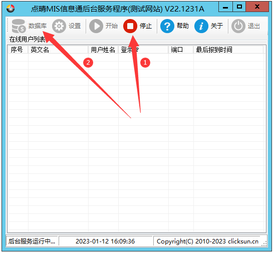

在Windows系统右下角任务栏中,找到并打开点晴MIS信息通后台服务程序,先点击“停止”:

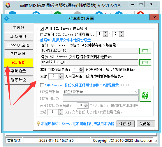

然后点击主界面上的“设置”按钮,在弹出窗口“系统参数设置”中,点击“SQL备份”:
勾选以上界面中的“启用SQL Server自动备份”:
自动备份SQL Server时间在每天”一般设置为凌晨没有人操作的时间段为宜;
备份SQL Server时临时bak文件暂存到本地目录”和“备份SQL Server文件压缩后保存到本地目录”为了方便管理,都指定为点晴OA系统数据库所在目录即可,两个目录保持一致;
本地目录保留最近口个(天)备份,超过的则彻底删除”,一般设置为7天,保留最近一周每天的备份即可,如果OA服务器上硬盘空间足够大,也可以设置保留更多天数的数据库文件备份;
本地口天内没有备份成功时则发送报警信息”,一般设置为3天即可。
设置了以上参数后,点晴MIS信息通后台服务程序就会在每天凌晨指定的时间自动完成点晴OA系统数据库文件备份工作了。

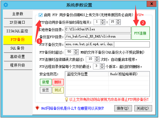

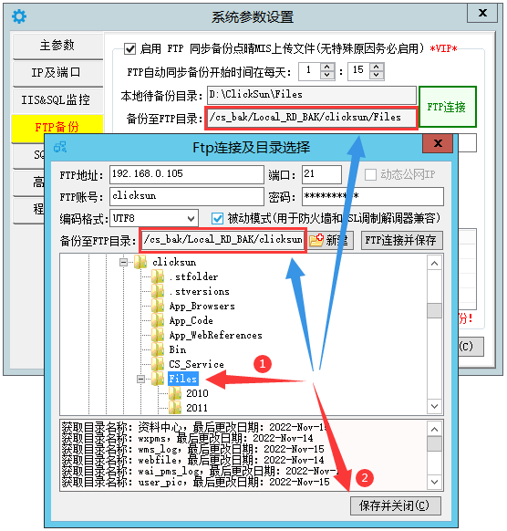

点击“设置”—》“FTP备份”,然后勾选“启用FTP同步备份点晴MIS上传文件”:
点击上面的“FTP连接”按钮:
在弹出的FTP连接及目录选择界面中,输入NAS备份机或FTP服务器的相关连接参数,注意编码格式和连接模式,如果提示连接不通,更换一下编辑格式或连接模式试试,直至可以连接成功为止。为了确保同步成功点晴OA系统,务必提前在NAS备份机或FTP服务器中创建如下几个目录:
1、创建目录clicksun
2、在clicksun下面创建子目录files
3、创建目录clicksun_db

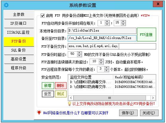

上面的“本地待备份目录”,系统会强制设置为点晴OA系统的安装目录:D:\clicksun\files,禁止更改;“备份至FTP目录”会设置为上面选中的files目录,点击“保存并关闭”,就完成了FTP连接设置。
然后继续其他参数设置:
FTP不备份文件”,前面框中的是强制不备份的文件类型,禁止修改,后面可以自行增加其他不备份的文件类型,用英文逗号分隔即可;
FTP备份时超过口MB的文件不备份”,主要是防止用户上传了一些超大文件导致浪费硬盘空间,可以根据NAS备份机或FTP服务器的硬盘剩余空间情况灵活设置;
FTP连接时连续错误次数超过口次时,自动重启本程序”,一般设置为10即可;
FTP远程目录保留每个文件的最近口个版本,超过的则删除”,一般设置为3-5个即可;
安全性防范:”,点击“重置”按钮,会自动在点晴OA系统所在盘符下生成两个文件,用于FTP备份前安全性校验,也可以自行指定其他文件作为安全性防范校验文件,此位置务必设置几个文件用于FTP备份前安全性校验,此功能的原理是FTP每次备份前,都会检查一下这几个文件是否存在、是否被改动过,如果不存在、或者被改动过,就会认为是黑客或勒索病毒之类的破坏了这几个文件,FTP备份动作就会立即停止不再同步备份,确保不会将可能被黑客或病毒破坏的文件同步到NAS备份机或FTP服务器中,此功能可以有效防范黑客或勒索病毒之类的攻击破坏,务必启用!

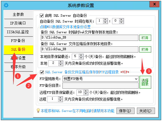

以上完成了点晴OA系统中用户上传文件的FTP同步异地异机备份,接下来设置SQL Server备份文件的异地异机备份,点击“SQL备份”:
点击上面的“选择目录”:

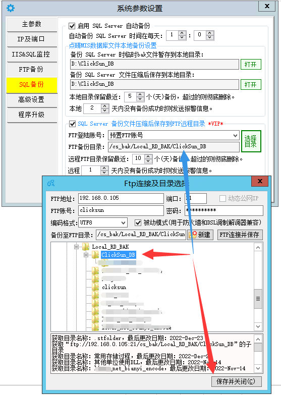

在弹出的FTP连接及目录选择中,选择之前设置好的Clicksun_DB目录(此目录是人工在NAS备份机或FTP服务器上预先手工创建的,用于同步备份用途);
远程FTP目录保留最近口个(天)备份,超过的则彻底删除”,可以将此天数设置的比上面的本地SQL备份天数多一些,根据NAS备份机或FTP服务器剩余硬盘空间灵活设置即可;
远程口天没有备份成功时则发送报警信息”,一般设置3天即可。
