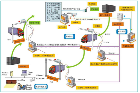

  三、工作流程
  (1)集装箱车间写卡。 当制造好的成品集装箱下生产线时,通过系统软件和写卡器把对应的集装箱信息如集装箱代码写入空白电子标签,将写好代码的标签吸附到集装箱上,由生产厂的堆高车阅读器系统确认集装箱箱号后出厂。
  (2)集装箱出厂识读。 确认出厂集装箱将由拖车运出生产厂前往堆场,安装在工厂出口的阅读器读取集装箱标签信息和拖车信息(如果标签读取失败,可由出口监控点工作人员手工输入箱号),传输到出厂监控子系统中,再由该系统通过Internet网络上传到中央监控子系统中。
  (3)堆场闸口入口识读。 在集装箱进入堆场闸口时,堆场入口闸口上的阅读器读取集装箱和车辆标签,将车辆信息、集装箱信息及其匹配关系、到达时间等保存到堆场管理子系统中,同时上传到中央子系统。
  (4)堆场放置/提取集装箱。集装箱入堆场后,由堆高车系统按照中央子系统分配的堆放位置放置集装箱。车载阅读器对抓取的集装箱的信息进行自动读取,数据通过无线数据传输与控制室中央数据库进行交互,验证后将集装箱堆放到系统图形所指示的位置。提取集装箱时,堆高车系统根据图形指示找到相应的集装箱,阅读器读取集装箱上的电子标签,验证为应提箱后将集装箱取下。
  (5)集装箱运出堆场时。 堆场出口的阅读器系统读取出场的集装箱和车辆标签,判断所运箱是否为应出场箱,确认后将车辆信息和箱信息匹配,保存信息和出闸时间于本地数据库和中央数据库(MAS数据库)。如果集装箱信息读取成功,工作人员将标签取下回收,进入下一轮应用。
