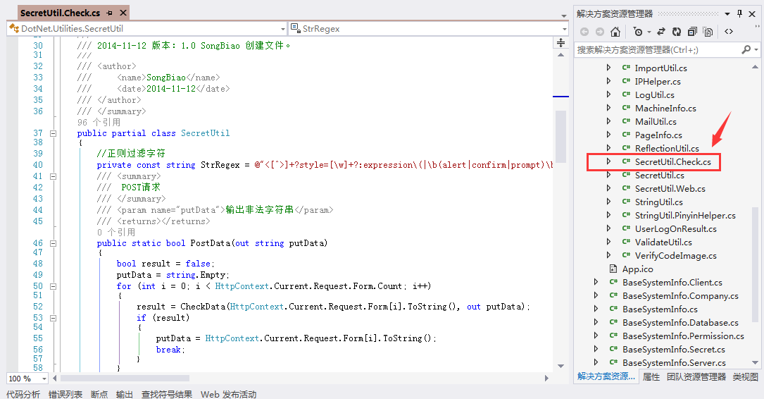

源码在通用权限底层中的位置:

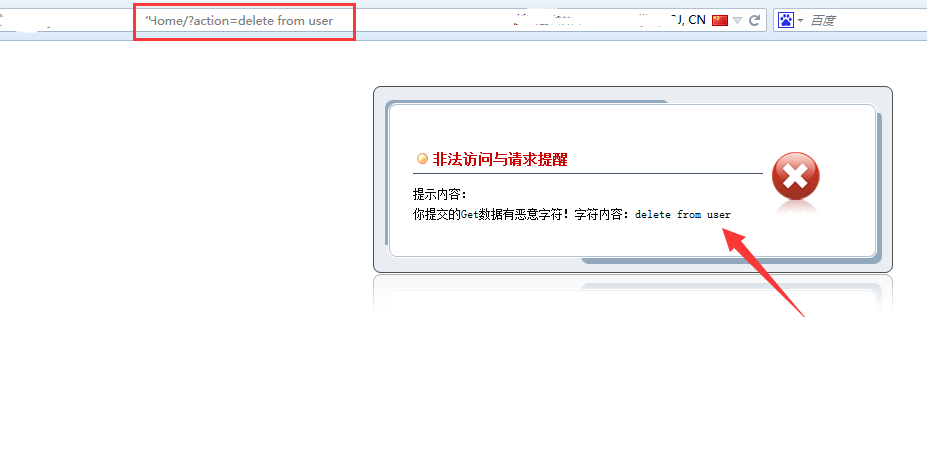

上面的处理方法可根据需要自己调整,我是将攻击信息使用系统的日志功能记录到Oracle数据库中,并在页面显示攻击信息,
测试:在地址后加入"?action=delete from user"
以上安全代码也可单独放到你的程序中使用,建议尚未做安全防护的朋友尽快加上,避免受到一些常见的攻击行为骚扰。
