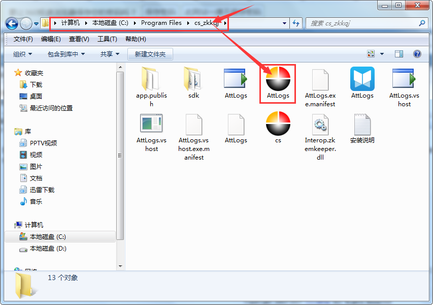

答:考勤机自动取数程序安装位置为:C:\Program Files\cs_zkkqj,打开该文件夹,点击下图所示图标启动

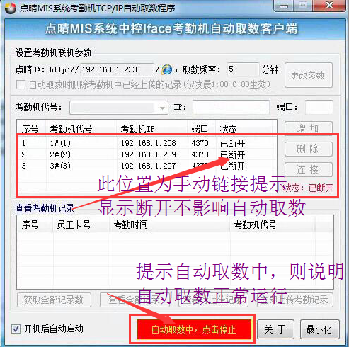

问:如何判断已经正常运行?
答:
1、如下图示:

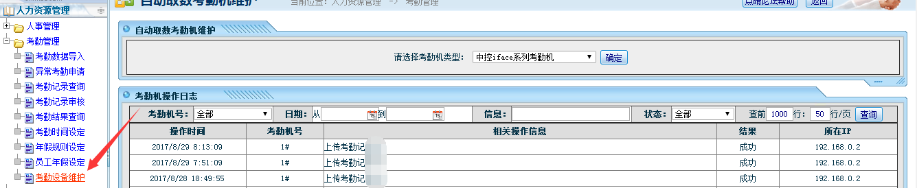

查看位置:业务管理——人力资源管理——考勤管理——考勤设备维护,如下图:
上图显示考勤机正常链接。

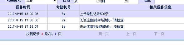

上图显示则说明3#考勤机正常,1#和2#考勤机有问题,出现此问题需对应查看考勤机IP是否对应,若不对应,则需要通知网管在路由器那边设置绑定内网ip,再重新配置考勤机链接即可。
