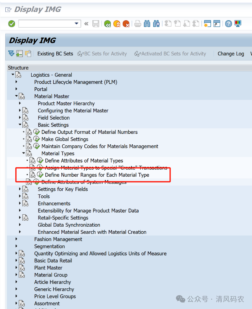

配置路径:

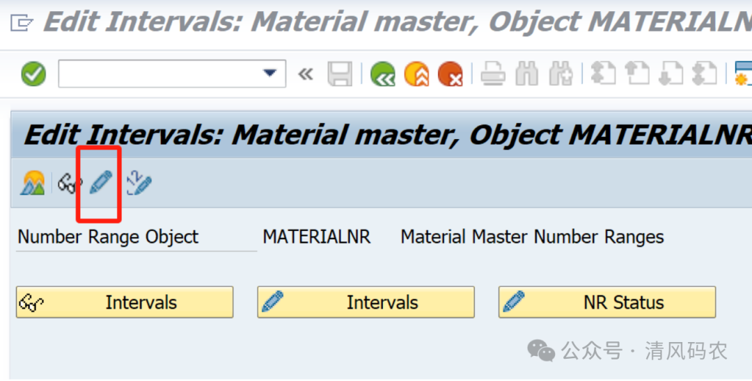

slogistics-general- material master - basic setting-define number rangers for each material type
点击菜单上的笔形 变更组

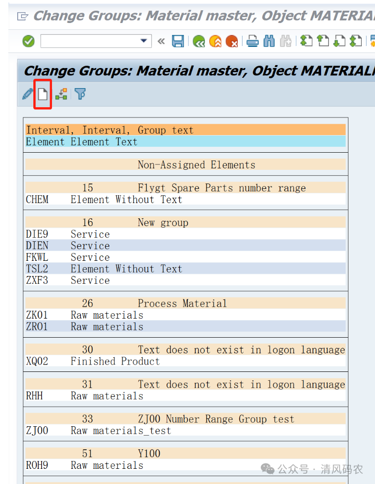

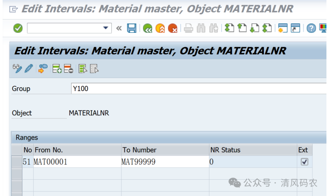

首先我们需要新建一个组(Group)
新建一个原材料的组,并增加了一个51的号码段
From to: 指定今后原材料类型的物料的号码段
ext:勾选,代表是外部给号

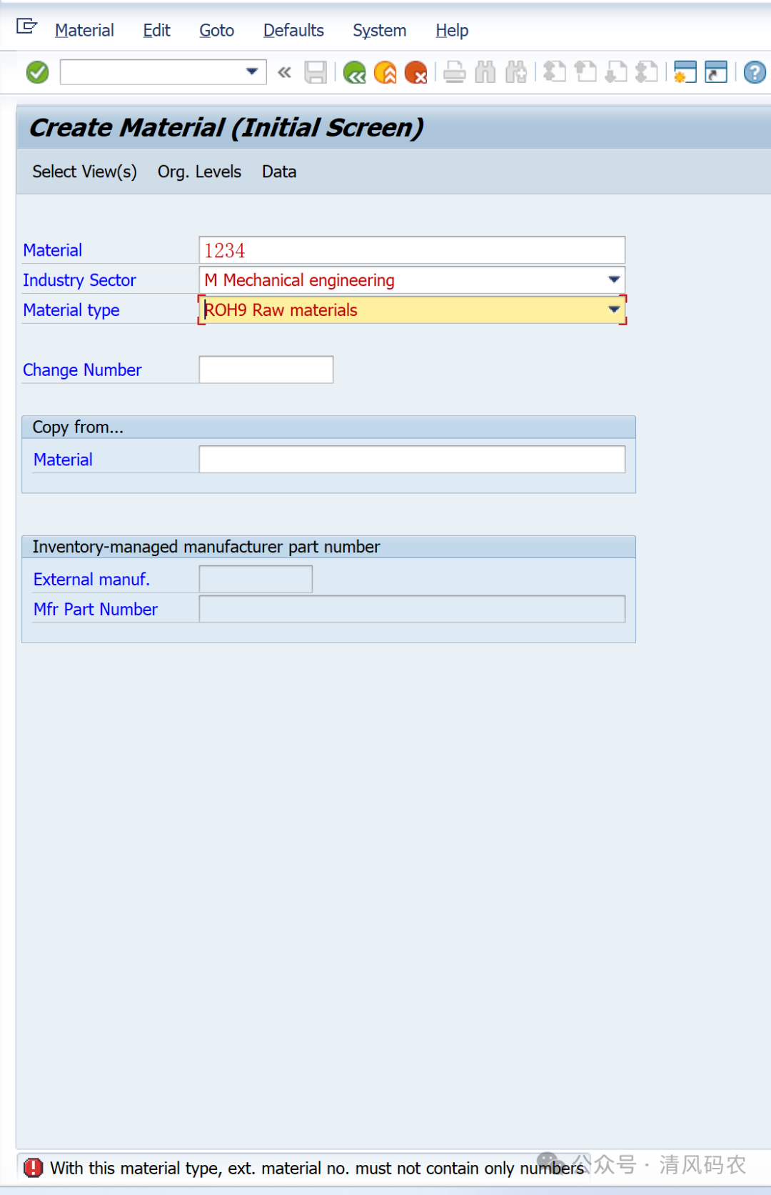

虽然是外部指定号码,一般是可以随便指定的(一般也会指定会A-ZZZZZZZ),但有时候也可以根据特定需求指定一定的规则范围,比如例子上的MAT00001-MAT99999.
如果我们在新建物料时候没有遵循此规则,系统一样会提示错误

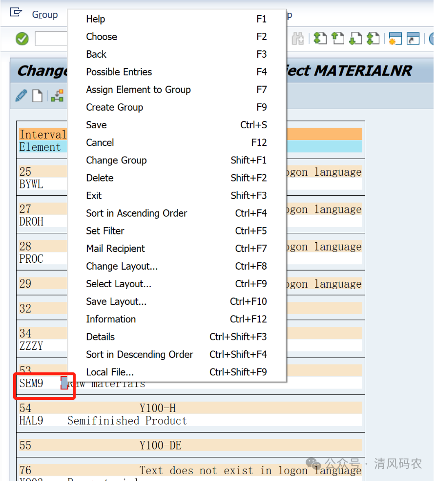

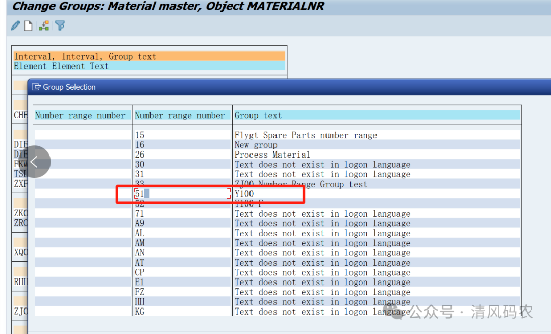

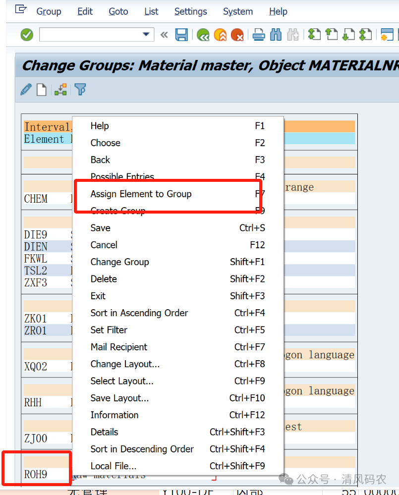

新建完组以后,我们需要将物料类型分配到这个新建的组
选中事先定义的号码段。因为是外部给号,所以是第二列的数字,如果是内部给号,就会出现在第一列中。

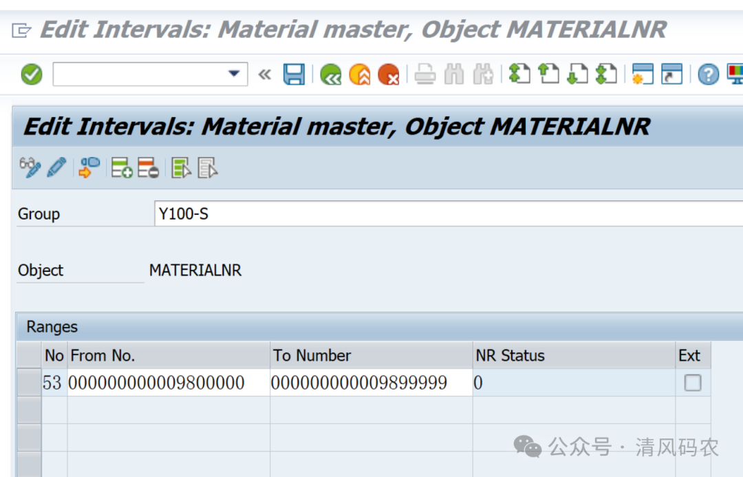

同样的方法我们定义半成品类型的号码段
定义了个新的组和号码段,ext不勾选,也就是让系统自动编号,并给予了号码范围。
