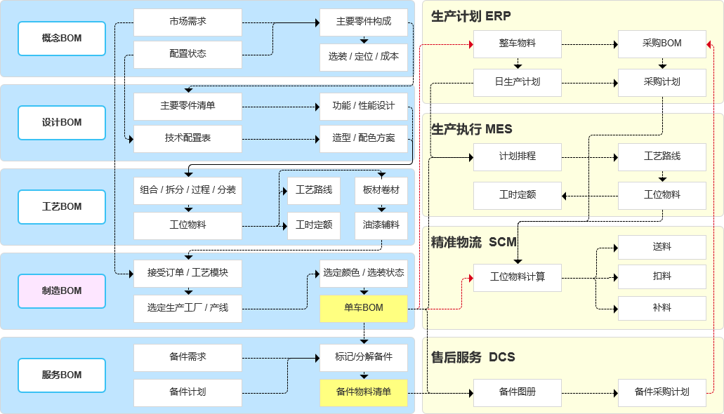

BOM是连接设计、采购、生产、销售和服务等各个环节的关键纽带。
▲ BOM分类及关联关系
1、设计物料清单(eBOM)
设计 BOM (eBOM) 是在产品设计阶段所使用的BOM,又称工程BOM。主要反映产品的设计结构和物料项的设计属性,通常基于计算机辅助设计 (CAD) 或电子设计自动化 (EDA) 工具。
设计BOM由设计部门根据产品功能需求进行编制,是后续工艺设计、生产制造等环节的依据。
设计BOM侧重于描述产品的设计结构和物料项的设计属性。
2、工艺物料清单(pBOM)
工艺BOM是在产品设计BOM的基础上,结合工艺路线对设计BOM进行了调适后得到的,它详细描述了产品制造过程中所需的物料、零部件以及它们之间的工艺关系和制造顺序
主要用于指导生产过程中的物料准备、工艺流程安排和工位布局等。侧重于从工艺角度去分解产品的构成,并展现出产品组成的所有零部件、原材料以及它们之间的工艺关系。
通常按照工艺流程的顺序进行组织,每个工序或工位对应一组物料和相关的工艺要求。
3、制造物料清单(mBOM)
制造BOM是在工艺BOM的基础上,进一步考虑了实际生产过程中的物料需求、库存要求和生产数量等因素后得到的。详细列出了所有生产所需的零部件、原材料和组件,以及它们之间的关系和数量。
主要用于指导生产计划的制定、物料的采购和库存管理等,确保了产品能够按照规格要求生产,并提供了物料需求计划的基础数据。
通常按照产品的结构层次进行组织,从顶层总装配件开始,逐级展开到更小的子装配件和零部件。
制造BOM是制造公司最常见的BOM类型,为生产计划、物料采购、库存管理、成本控制等环节提供关键数据支持。
4、服务物料清单(sBOM)
服务BOM是描述产品在售后服务阶段所需的物料、零部件、服务步骤以及相关信息的一种清单。
通常用于支持产品的维修、保养、更换零部件等售后服务活动,确保服务人员能够准确、快速地获取所需物料和服务步骤信息,提高服务质量和效率。
